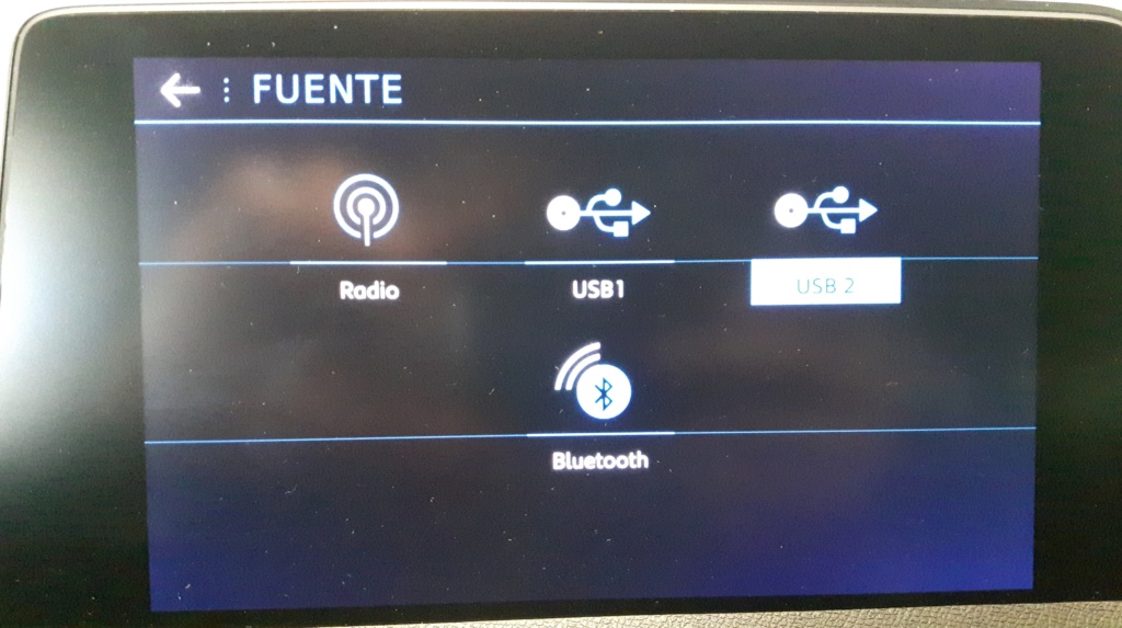

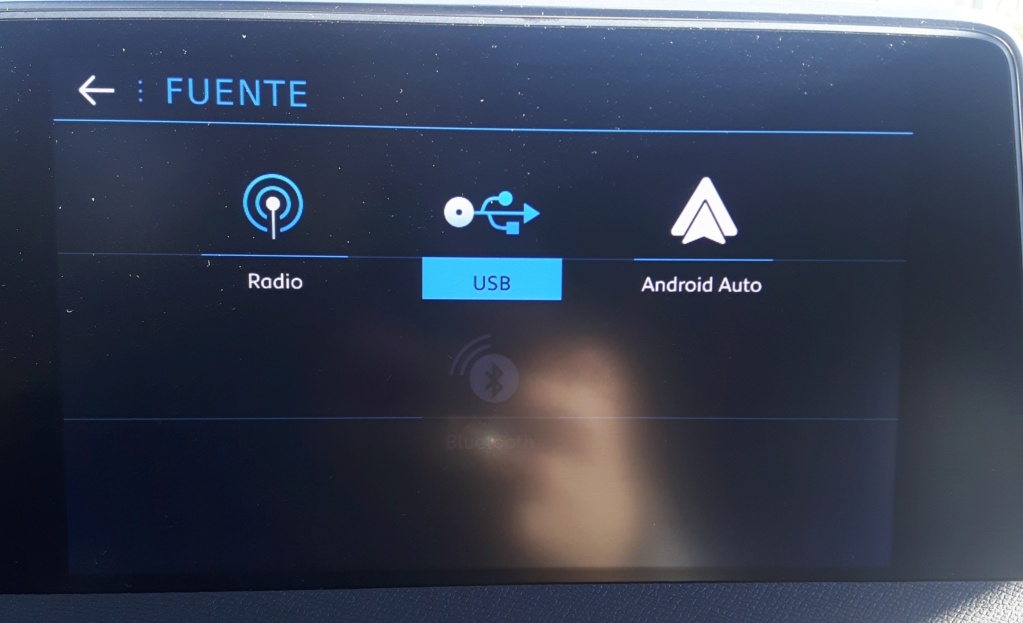

El resultado al final es muy bueno y por fin tenemos 2 USB. Adjunto capturas con usb+Android auto y otra con los dos usb
puerto USB y lectura de ficheros de audio en Pendrives  - Página 4 20210213
puerto USB y lectura de ficheros de audio en Pendrives  - Página 4 20210214
EDITO: mi opción ha sido poner el segundo cable directamente desde el módulo, no habilitar hub USB.
Saludos

Buenas, no he entrado en ningún modo ingeniero o experto.
Las capturas son de la pantalla "fuente" cuando lllegas desde la radio para seleccionar la fuente de audio.
No sé ni como llegar a la pantalla de experto que muestras. puerto USB y lectura de ficheros de audio en Pendrives  - Página 4 1f605
Saludos
