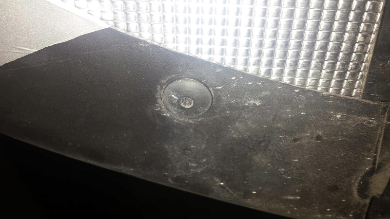

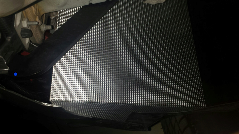

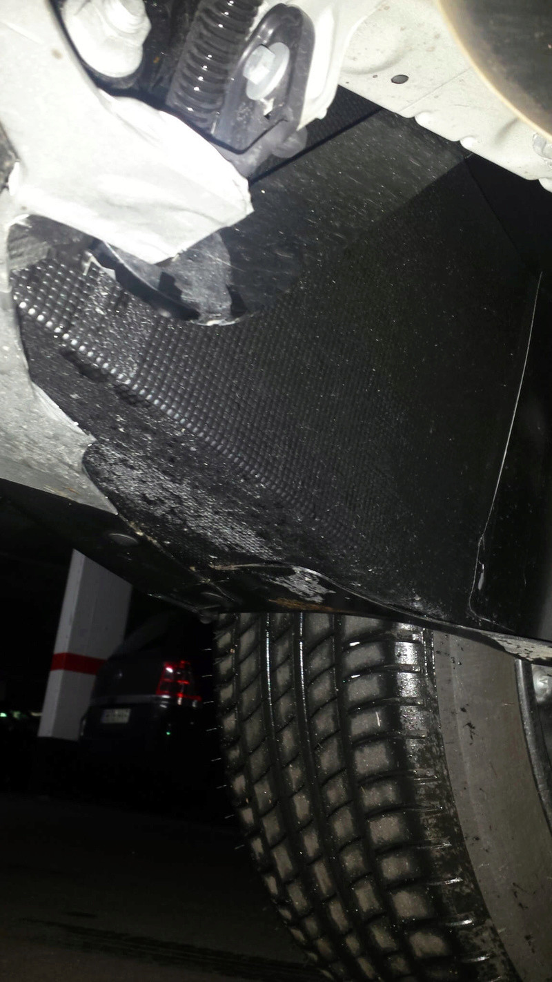

Hola.
por si no lo habéis visto, así están los cables de vuestro 5008 detrás de las ruedas traseras y si tienes bola (como es mi caso) más, pues ahí están todas las conexiones.
Todo el agua y barro que expulsan las ruedas, va a parar a dichos cables y pese a que los de Peugeot me han dicho que son empalmes estancos, yo no me he quedado tranquilo por temas de humedad y demás.
Con una chapa comprada en Leroy Merlin que apenas pesa nada (13€)Smile Very Happy Very Happy , he cubierto dichos cables.
Os explico.
Hacer una plantilla de cartón, la recortáis y luego la pasáis a la chapa.
Cuando hayáis hecho la plantilla de chapa, aprovechar un tornillo que hay para fijar dicha chapa y en los extremos podéis poner cinta americana. (yo pinté la chapa con spray negro y queda de coña).
Ahora ya puede llover todo lo que quiera y meterme por barrizales. Smile Smile

Mensaje  Ino Jue 28 Dic 2017 - 21:53
pasos
Archivos
Tapar los cables Attachment
20171028_121017.jpg Así vienen de fábricaNo tienes los permisos para descargar los archivos.(136 KB) Descargado 175 veces

Mensaje  Ino Jue 28 Dic 2017 - 23:21
paso1Tapar los cables 20171215
Tapar los cables 20171210
Tapar los cables 20171213
Tapar los cables 20171212
Tapar los cables 20171211
Tapar los cables 20171214
Aquí están el resto de fotos

Tapar los cables Empty La diferencia
Mensaje  Ino Jue 28 Dic 2017 - 23:23
La comparativaTapar los cables 20171010

Mensaje  minisaurio Sáb 30 Dic 2017 - 19:15
Buen brico, pero seguro que aguantará solo con el tornillo ese? Porque la cinta americana aguantara lo que aguante
minisaurio
Mensajes : 81
Fecha de inscripción : 20/05/2017
Tapar los cables Empty Re: Tapar los cables
Mensaje  Ino Sáb 30 Dic 2017 - 20:07
Llevo ya cerca de 2 meses con la chapa puesta y sin problema, el tornillo la aguanta muy bien porq no sólo va a la chapa, también va el tornillo a otro plástico (la chapa queda en medio), aparte de q va apollada sobre los plásticos del parachoques (no va colgando).
