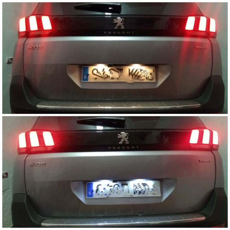

Hola. Después de ver que daban muchos problemas las bombillas led y se funden con facilidad me decidí a cambiar el plafón entero por el del DS 5 que indicaba un forero más arriba.
Os lo recomiendo. Es más caro pero las piezas son originales y le presupongo más durabilidad.
El cambio ha sido sencillo y el efecto lo podéis ver en la foto. Mucho mejor que la luz amarilla de antes y sin deslumbrar como algunas que se ven por ahí.
El plafón nuevo viene sin una junta que garantiza la estanqueidad, pero con cuidado se retira a los antiguos y se les pone a los nuevos.
