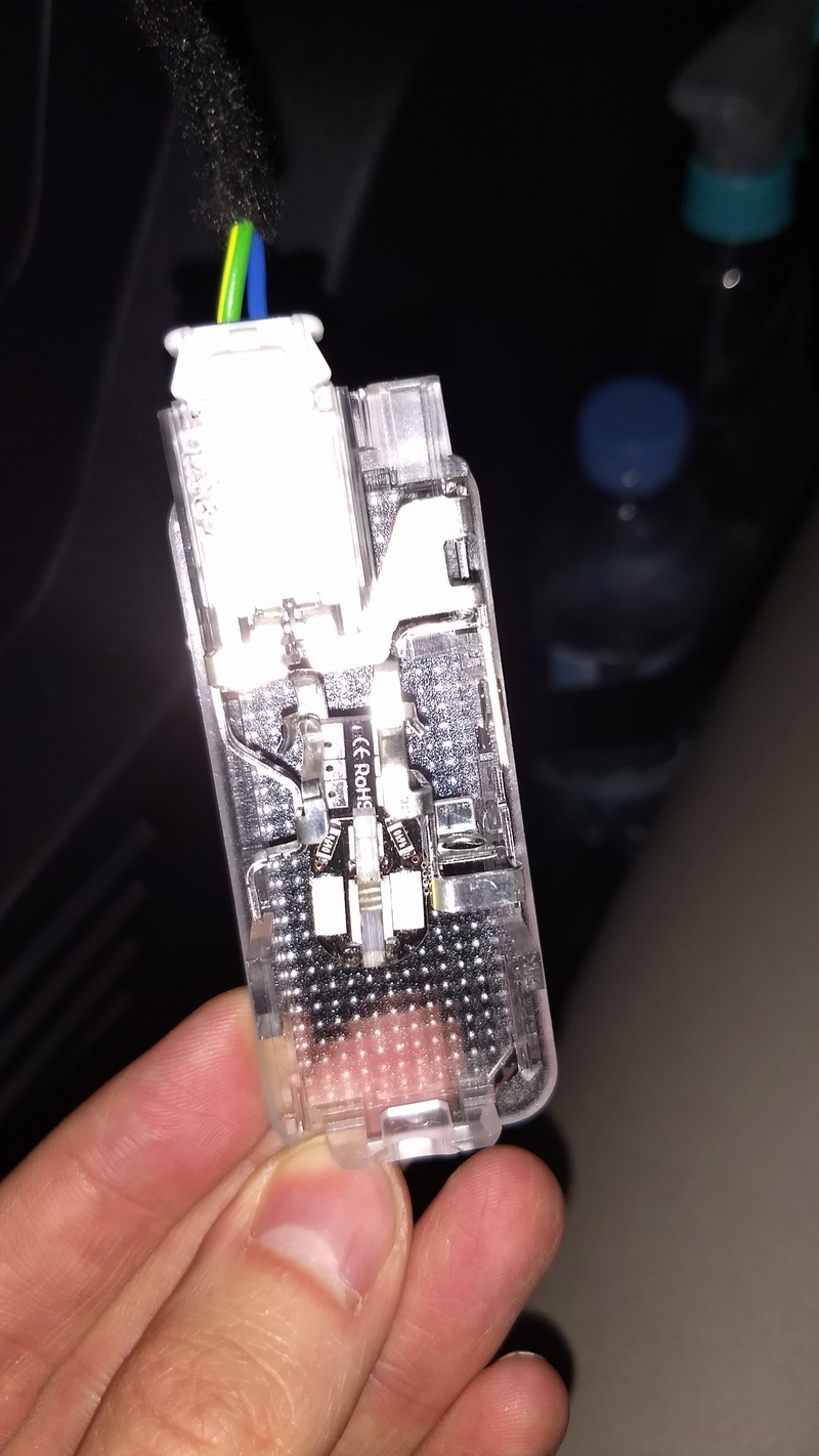

Mensaje  raulng82 Jue 14 Sep 2017 - 13:55
Josasroi escribió:La ilunimacion es muy floja. Tal vez se pueda sustituir por un led mas brillante, habria que desmontarlo para probarlo
Buena idea. Así que he desmontado tanto el del lateral como el del techo.
El del lateral lo veo factible cambiarlo ya que el led está en una placa que se puede sacar (Adjunto 2 fotos por los 2 lados de la placa)
El del techo lo veo más complicado ya que los leds van soldados en el propio circuito (Adjunto otras 2 fotos)
Respecto a sustituir el led del lateral, ¿alguien sabe si se vende la placa (con led más potente) tal como se ve en las fotos o es diseño propio de Peugeot?

Mensaje  almoada Jue 14 Sep 2017 - 14:53
Parece ser similar la conexion a una bombilla normal w5w o t10.
Todos los coches pecan de insuficiencia luminica en el maletero.
En cuanto me llegue el 5008 sera junto con las luces de la matricula, lo primero que cambie.
En el maletero de mi actual mondeo tengo 2 ojos de buey led, uno a cada lado del maletero, buscare la forma de adaptal algo similar, al final todo va con 12v.

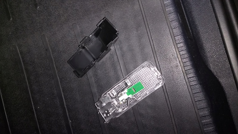

Mando algunas fotos más para complementar las que ha enviado el compañero.
Comentar que hay mucho hueco para meter un modelo w5w bastante mas grueso.
También, que al ser ya de led la bombilla original, estamos aumentando potencia y no sé cuál es el límite.

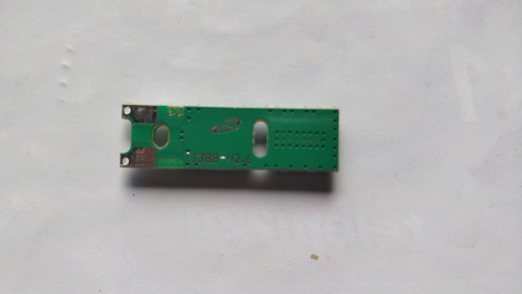

Mensaje  chalete Miér 4 Oct 2017 - 22:41
Iluminación maletero Img_2032
Iluminación maletero Img_2033
Y éstas del plafón del techo. Aquí si que está jodido jodido. Además es que no se puede ni soldar una de esa plaquitas de leds. Porque la carcasa tiene un hueco exacto para el led que tiene soldado, y por ahí asoma.
Habría que buscar en Aliexpress un plafón nuevo.

Mensaje  chalete Lun 23 Oct 2017 - 15:25
Hola,
ya he cambiado el led lateral por uno de mayor potencia.Iluminación maletero Img_2011
Hay que retirar el adaptador de plástico blanco que trae el original. Estas bombillas led son mas grandes y no hace falta.
Comentar que metí para probar otra bombilla, la que se ve en esta foto:
Iluminación maletero Img_2010
y la parte metálica hizo contacto y cortocircuito. Saltó una protección que tiene el coche y apagó las luces del maletero y plafones del techo de segunda y tercera fila. Pensé que se había fundido el fusible porque ni cerrando el coche y abriéndolo se volvían a encender.
Cuando volví por la tarde ya funcionaba. Resulta que la BSI se tiene que reiniciar.
La nueva bombilla ilumina algo más pero no es la solución.
