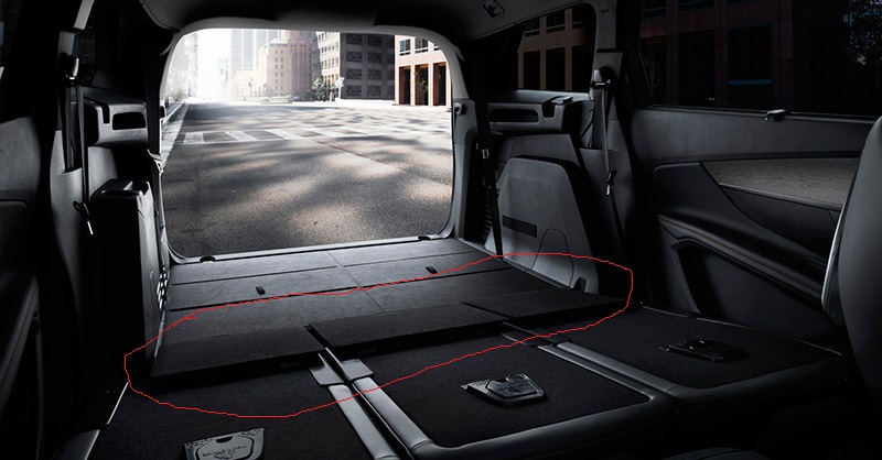

Lo que te digo de las tapas son estas (a ver si en la foto te lo se explicar)
Son esas tapitas que están unidas a la espalda de los asientos de la segunda fila, las bajas, y así no queda hueco entre estos asientos y los de la tercera, para poder guardar cosas en el maletero y que no se caigan por debajo de los asientos de la segunda fila.
La alfombra esa que dices que se te ha despegado, la vi porque el comercial me lo dijo, me saco el asiento izquierdo, y levanto esa alfombra para enseñarme el tornillo donde va agarrada la rueda de repuesto (que esta por fuera del coche). Ese tornillo hay que quitarlo con la llave que hay en el mismo hueco ese donde van los asientos (pegado a un lado), y sale la rueda de repuesto por abajo del coche.
Espero haberme explicado, he estado buscando fotos para enseñarte pero no he visto mas en internet, y el coche no lo tengo conmigo ahora.
