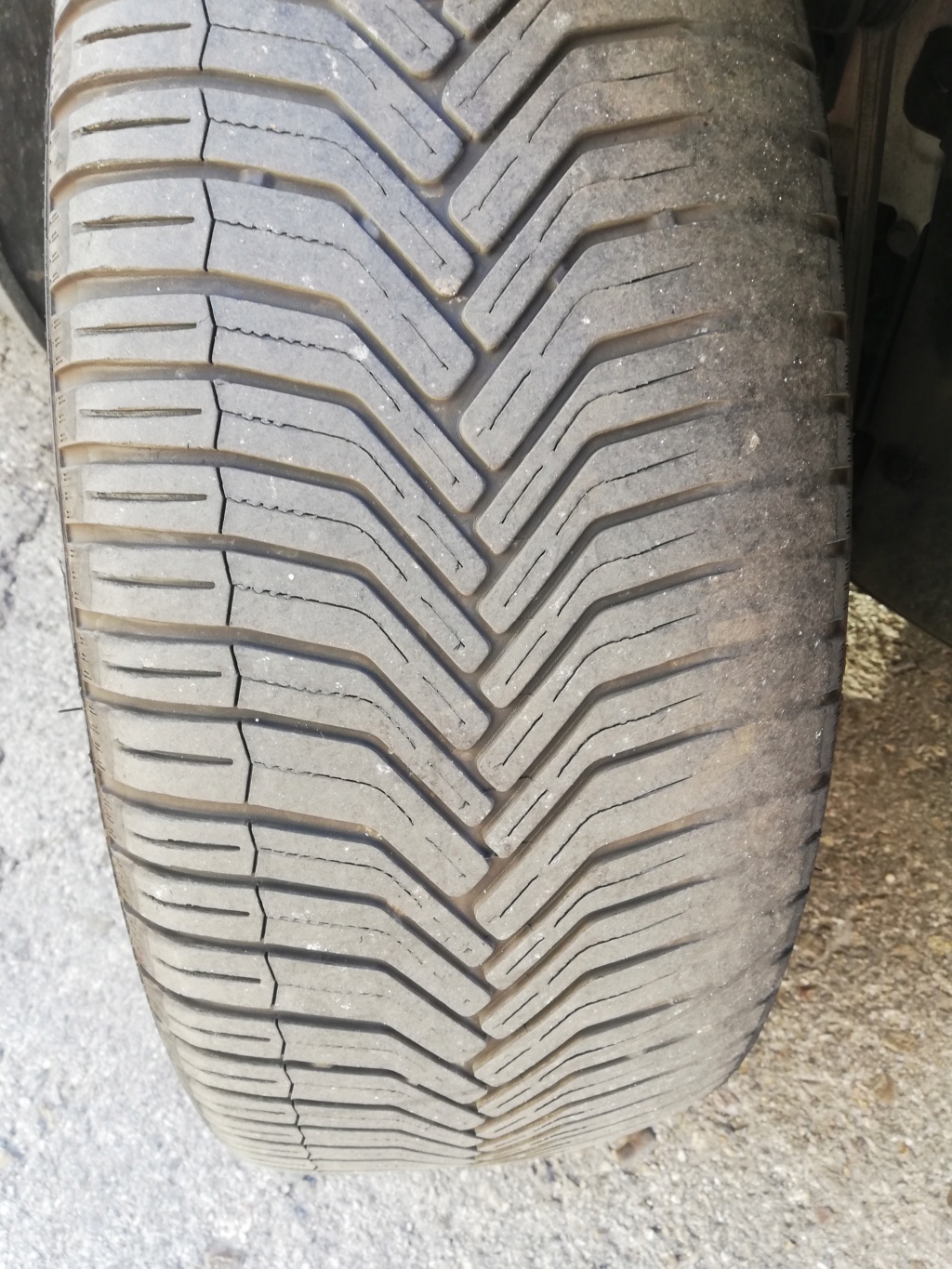

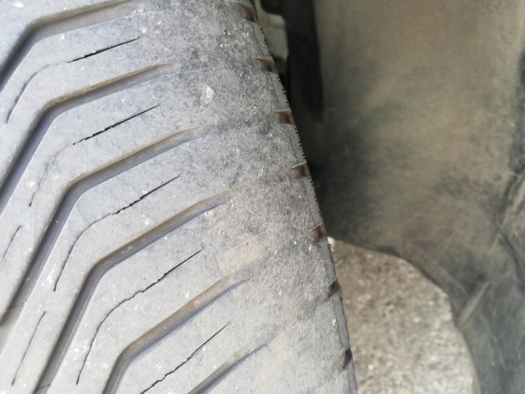

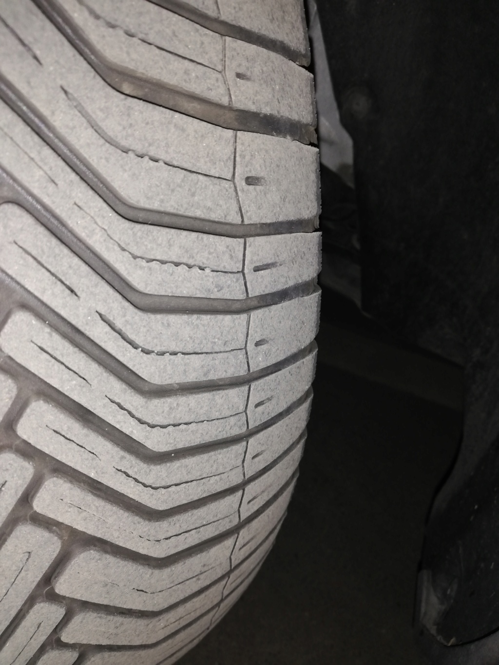

Hola a todos:
¿A los que habéis probado estos neumáticos, cuántos Km les habéis hecho?
Os cuento mi caso:
A finales de Enero 2020, y tras mirar muchas opiniones/pruebas, me decidí a montar los Micheilin CrossClimate (225/55 R18 98V), más que pensando en la nieve, pensando en los días con agua.
Monté las ruedas en un taller Norauto y en tras 400 km llevé el coche a un concesionario Peugeot para hacer el paralelo.
El coche tenía 51.002 km
A día de hoy con 64.600km, el 90% realizados en trayectos de 20 km por M30, los neumáticos están destrozados.
Aqui os dejo unas fotos:
Neumáticos delanteros desgastados en 13000 km por fallo de alineación del Servicio Oficial Img_2013
Neumáticos delanteros desgastados en 13000 km por fallo de alineación del Servicio Oficial Img_2014
Neumáticos delanteros desgastados en 13000 km por fallo de alineación del Servicio Oficial Img_2015
En el concesionario el jefe de taller, me dice que el desgaste es normal y que esos neumáticos duran como mucho 20.000 km, y que claro como los he hecho por carretera, peor (sinceramente, a mí no se me ocurre una manera mejor de tratar los neumáticos que llevarlos a 90 km/h constantes, corregidme si me equivoco) y en Norauto me dicen que ese desgaste es del paralelo y que no se pueden responsabilizar. El caso es que me tienen hasta las narices de un lado a otro. En fin.....
Por eso, os preguntaba que duración habéis tenido o tenéis con estos neumáticos.
Entiendo que si el paralelo está mal, los neumáticos se desgasten de manera asimétrica, pero en tan pocos Km???
Saludos para todos y muchas gracias a  los que os habéis tomado la molestia de leer hasta aquí.

Lo primero que he pensando al. Ver la. Foto, fue el paralelo de los neumáticos, porque se me hace rarisimo como se ha desgastado (no tengo idea de neumáticos así que perdonad mi ignorancia) tengo pensado montar justamente las crossclimate cuando tenga que cambiar  los neumáticos entre otras cosas porque las llevaba en mi anterior coche y nunca se desgastaron de esa forma como en tu foto y me iban bien también por el tema all season y buenas reseñas y experiencia mía con el. Otro coche, a ver si alguno que lleva puesto te cuenta su experiencia

Tras insistir en que no me parecia normal un desgaste asi de las ruedas, he llevado el coche al taller para que revisaran el paralelo. Y, efectivamente la rueda derecha no entra en parametros de caida.
Me han dicho que esto puede se puede deber a un golpe, bache, llantazo o similar, pero el coche no ha tenido nada similar, y menos este año, en fin, la solucion que me dan es desmontar para ver que encuentran.....

Esta claro que ese neumático esta desgastado de manera asimétrica total, algún problema debe haber.
Yo en mi Kia monté los Continental Conticross contact y me han ido genial. Paso todos los días para ir al curro por un camino de cabras llenito de piedras, tierra, barro, etc... y antes de eso me como autovia, así que tengo uso mixto (carretera y campo) y estos que he puesto están durando bastante para el uso que les doy.
Ese desgaste de la foto no es normal, he oído que son neumáticos que si solo se usan en carretera duran poco, a mi tía en un 2008 de la anterior generación se le fueron en seguida, y traía esos mismos, unos michelin mixtos (Cross climate que vienen de serie con el grip control). Pero lo tuyo es bastante extraño ya que están gastados solo por una banda, no es muy normal la verdad. Que te lo revisen.

Cuantas ruedas están así perjudicadas como en la foto? Lo correcto habría sido que en norauto donde te compraste el neumático también pagaras para que te hicieran el paralelo (cosa que aconsejan hacer cuando se cambia los neumáticos, y muchos de nosotros no lo hacemos y me incluyo y debería) diles a los del concesionario que te hicieron el paralelo, que si fuera "normal" ese desgaste no solo se habría desgastado un lado del neumático sino en su conjunto toda la rueda, que conoces de ores personas que tienen montados los crossclimate y van por los 30 mil km y no tiene borrado el dibujo en ningún borde del neumático. Lo que veo difícil es quien se haría cargo de eso, norauto se limpiará las manos y con razón la verdad, y los de peugeot al haber pasado tanto kilometraje también podrían salir con la jugarreta de "quien me asegura que no es un neumático que hayas puesto tu así" ya sabes como son esta gente con estas cosas y pasado tanto km pueden ir por ahí.
Otra cosa por lo que veo en tu ficha si es del 2017 en breve pasaras la itv. Teniendo eso así algo te dirán seguro. Ya nos cuentas que solución te pueden dar. Un saludo

Hola Sagitario94, te voy contestando por partes,
Las ruedas que está peor es la delantera derecha, la izquierda está también desgastada del interior pero menos.
Respecto a lo de hacer el paralelo, suelo ser muy escrupuloso tanto con los neumáticos como con los amortiguadores, junto con los frenos, son los principales elementos de seguridad activa. Siempre que cambio de neumáticos hago el paralelo, pero prefiero hacerlo en un concesionario, porque a mi entender es más fácil que tengan los parámetros correctos, mucho más que en un taller generalista, créeme, y a las pruebas me remito, que no es un tema sencillo el del paralelo.
Efectivamente, Norauto se lava las manos, vamos a ver que pasa ahora con el taller de Peugeot....

Actualizo,
Esta mañana he ido a cambiar las ruedas en un taller q me han recomendado y del que he visto muy buenas reseñas, les he puesto en antecedentes y les he pedido que hicieran el paralelo. Asi lo han hecho y lo que han visto es que el coche estaba mal de convergencia, lo han corregido sin el mas minimo problema 3 min y el coche estaba en parametros.
Con el resultado en la mano me he ido al taller de Peugeot a pedir explicaciones (recordad que me querian desmontar suspension delantera, etc.) han accedido a meter el coche en su máquina (que casualmente no imprime el reporte) y los valores no coincidian para nada, segun ellos es norrmal xq cada máquina es distinta, pero lo que me ha llamado poderosamente la atención es que a la hora de elegir el vehiculo, solo aparecia un modelo de 5008 con la denominacion 09-15, le he dicho que como era eso posible si hay dos modelos de 5008 que solo coinciden en las siglas, y la respuesta ha sido que eso da lo mismo que son las actualizaciones que le manda Peugeot y si solo sale un 5008 que estará bien.
En fin, sin comentarios

Que desastre los de peugeot (al menos al que has ido) lo peor de todo son sus excusas, si se ha hecho algo mal se pide disculpas y se corrige pero no intentar tomar al cliente como tonto es lo que más rabia da. Gracias por actualizar tu caso

Ikiki73 escribió:Actualizo,
Saludos
Que vergüenza de concesionario, lo peor es que dan pésima imagen a la marca, y la gente cree que porque el concesionario de su ciudad es una mierda, la marca es una mierda.
Yo hubiese puesto hoja de reclamaciones y llamada a peugeot España para informar, así es como se solucionan estas cosas y esta gente se pone las pilas. En mi concesionario cada vez que doy me mandan encuesta de satisfacción y te besan los pies al entrar porque saben que se la juegan.
Mensajes : 1550
Neumáticos delanteros desgastados en 13000 km por fallo de alineación del Servicio Oficial Empty Re: Neumáticos delanteros desgastados en 13000 km por fallo de alineación del Servicio Oficial
Mensaje  Ikiki73 Jue 25 Mar 2021 - 19:17
Gracias por las respuestas!
Efectivamente, les voy a poner una reclamacion, seguramente a través de Peugeot, pero he preferido no hacerlo en caliente. Ayer hubo un momento de tension en el que le dije que bajara inmediatamente el coche del elevador que me iba, pero tras un par de respiraciones profundas, preferí recopilar mas datos y hacerlo con calma.
Ya os contaré.
Por lo demás, el alivio de saber que el coche no tiene nada extraño no tiene precio ;-)
Saludos
