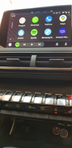

Mensaje  Reymataelefantes Mar 12 Oct 2021 - 13:27
Ayer recibí el AAwireless que compré en marzo.
Un retraso importante por la falta de chips.
Pero bueno la espera ha merecido la pena!!
Ya tengo el android auto SIN cable al telefono.
El aparato mide 5x5x1.5cm. Lo he puesto en el hueco que hay encima del cargador inalambrico con un cable de 10cm. Y ni se ve.
Solo entrar en el coche con el bluetooth encendido en el telefono, se conecta rapidisimo.
Una gozada no tener cables por medio.
Funciona igual de rapido que con cable. No noto diferencia.
Ire probando, a ver como se comporta en viajes largos.
Saludos

Una foto de ver como es y como queda. Pag. de compra por si otros quieres seguir tus pasos.
Hola.
Desde aqui es la compra.
 Se entregaran en enero los nuevos pedidos.
Las fotos de como queda.
