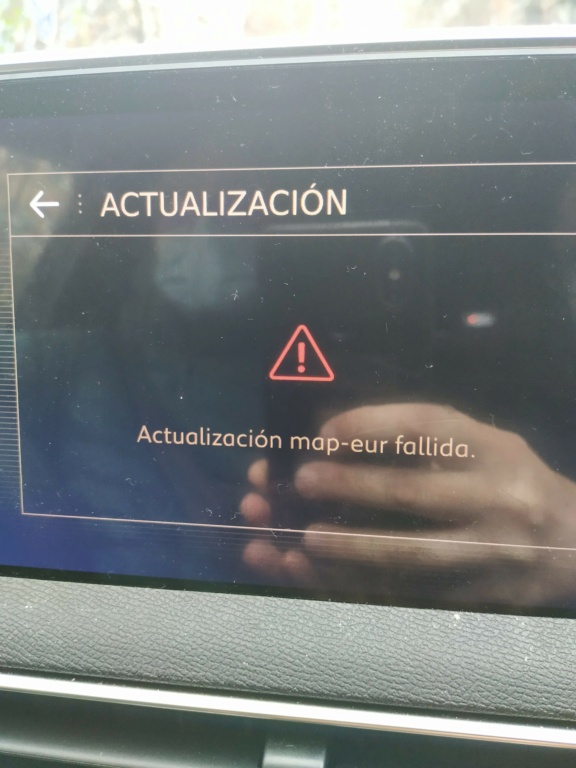

Pues después de varios intentos con los mapas de Morgano sigue fallando. Todo parece que se inicia correctamente pero, cuando estoy esperando a que comience a avanzar la barra de progreso de la instalación, sale el error de "actualización map-eur fallida".
problema actualización mapas "Versión incompatible con el Hardware" Img_2012
¿Alguna otra idea antes de irme al concesionario? Gracias de antemano.

Mensaje  Morgano Sáb 26 Dic 2020 - 20:10
alvarokas escribió:Pues después de varios intentos con los mapas de Morgano sigue fallando. Todo parece que se inicia correctamente pero, cuando estoy esperando a que comience a avanzar la barra de progreso de la instalación, sale el error de "actualización map-eur fallida".
Pues después de haber probado varios USB no sé qué decirte.....
