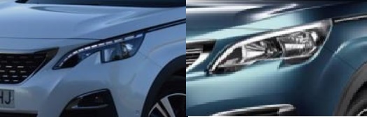

Supongo que también lo habréis tenido en cuenta. Recordad que los paragolpes no son iguales entre los modelos Allure (sin LED de serie) y GTLine (con LED de serie).
Por tanto, si se cambia el faro entero, debería ser uno adaptado al paragolpes del Allure.
