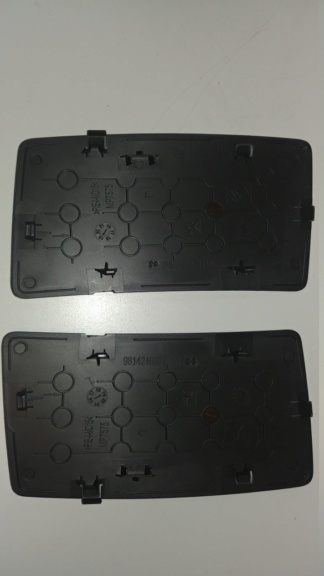

Ningún vehículo del mercado, que yo sepa, monta iluminación en el portón del maletero para hacernos más fácil la carga y descarga en lugares poco iluminados.
En mi anterior Gran Scenic, coloqué dos plafones planos de IKEA, con alimentación de 12 voltios tomada del propio vehículo.
Del nuestro, no me he atrevido por la delicadeza de la centralita.
He comprado plafones leds alimentados por una pila. Ya los tuve en un 208 como iluminación interior.
Vamos allá.
Material necesario.
Dos plafones comprados en un chino. 10 Euros.
Conectores faston y fundas.
Cable.
Interruptor pequeño.
Soldador.
He aprovechado las tapas de acceso a los pilotos traseros para colocar los plafones con un pequeño orificio.
He pegado los plafones y los porta pilas con pegamento caliente. Era la única forma de que no se cayeran con los golpes.
Se sueldan los conectores faston a ambos extremos del cable y del interruptor, que voy a poner escondido en el espacio donde iría el triángulo. Para no realizar más agujeros.
Se conecta todo y se tapa.
Si tenéis alguna duda quedamos y lo hacemos.
Y si no, preguntadme.
