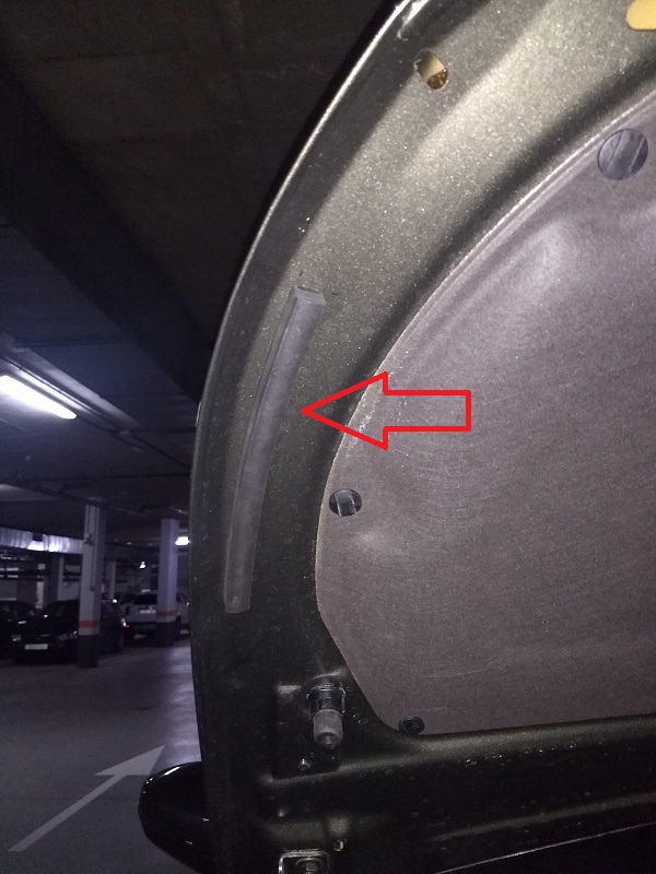

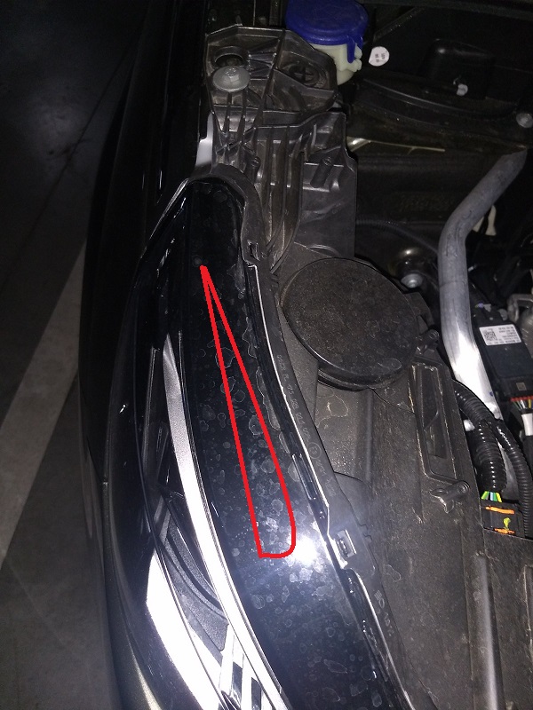

chemakm escribió:
Angel.M. escribió:Hola, tengo el 5008 desde mediados del mes pasado, le he hecho 3600 Km. y desde los primeros días me llamo la atención la movilidad del capo en la parte izquierda, en la derecha no he apreciado movimiento por ahora, acabo de dar parte al taller y estoy esperando cita para la reparación. Por calendario no podrá ser hasta noviembre, comentare lo que ocurra y si puedo colgare fotos de lo que han hecho. Según me dijeron en el concesionario mi coche había salido de fabrica ha mediados de junio y tiene el problema de capo. Mirare ese numero que algunos comentan que esta en la puerta e indica el día de fabricación. Yo no sabia de este problema hasta que lo he visto a 120 Km/h y depende como incida el viento.
Saludos
Yo tengo el coche desde Julio y tengo ese problema. Me vibra el capó (lado izquierdo) a ciertas velocidades y según dirección del viento.
Tras llamar a Atención al cliente Peugeot y contarles el problema me dicen que pidiese cita y así hice.  Esta tarde he estado en el taller.
Primero decir que Peugeot y los talleres tienen constancia de dicho problema. Lo digan o no, lo saben. En mi caso la primera vez se hicieron los locos, luego llamé a Atención cliente y el tema fue mejor.
En mi caso han puesto dos tiras de goma en el capó. Las gomas están al cerrar el capó y descansan por la zona de los focos, hacia zona trasera (enviaré fotos para q se vea mejor).
Durante unos días comprobaré q tal funciona. Ya os contaré.
De momento el arreglo me parece un poco/bastante chapuza y más después de decir me q tenían que pedir unas piezas y q posiblemente tendría q dejar el coche pues debían hacer ajustes al capó y al paragolpes. Así q creo q han tirado por la calle del medio y de momento me han hecho una chapucilla.
Vamos a ver q tal me va.
Pero lo importante de esto es que el problema existe en algunos coches y que son conscientes y lo más importante es que tratan de arreglar lo.
Por fin me he dignado a colgar unas fotos. Disculpar las molestias.

Como os decía me han colocado debajo del capo dos tiras de goma que descansan sobre los focos.
En estas dos fotos os he marcado en rojo, donde descansan o se apoyan esas tiras de goma, sobre los faros del coche:
Capo del 5008 - Página 2 Foto_411
Capo del 5008 - Página 2 Foto_511
Parece que el invento ha funcionado. Por lo que llevo viajando desde entonces, con velocidades altas y bajas, rachas de viento altas, medias, bajas el capó no se mueve como antes. En mi caso era en el lazo izquierdo (del conductor), ahora no se aprecian esas vibraciones exageradas que hacía.
Pero como dije también, me parece una reparación un poco "chapucillas" para salir del paso. Quiero decir que tengo que volver al taller porque tras la instalación de dichas gomas, el capo esta más levantado y casi entra un dedo por la zona izquierda y derecha donde se unen capo y morro.

Mensaje  chemakm Lun 18 Nov 2019 - 16:32
chemakm escribió:
Saludos
Capo del 5008 - Página 2 Foto_111
Capo del 5008 - Página 2 Foto_211
Capo del 5008 - Página 2 Foto_311
Hola a tod@s.
Vengo de taller. Como os dije, con el arreglo q me hicieron el tema de las vibraciones parece q ha quedado solucionado, aún así lo seguiré vigilando.
Os comenté q me habían dejado mucho hueco entre el final del capó y el morro, cabía casi un dedo. Lo q me han hecho es ajustarme unos tacos q lleva el capó y han quedado mucho mejor.
Así q xi parte tema zanjado. A ver lo q duran las gomas q me pusieron y si las vibraciones vuelven o no.

Mensaje  chemakm Jue 21 Nov 2019 - 10:56
joshuaa escribió:Chemakm te decía lo de las fotos porque yo hoy tb fui a recoger el coche por el mismo tema ya por segunda vez y nada de gomas ni na me han puesto, como decían que me iban a poner. Sobre la vibración han ajustado bisagras estaré atento haber si es verdad que lo han arreglado y sobre el desajuste del capo lo han mejorado pero no está como me gustaría. Me parece que voy a tener que volver.
En mi caso las mejoras/soluciones han sido:
1º) Las tiras de goma que puedes ver en la foto. Con ellas el problema ha desaparecido o por lo menos puedo decir que no vibra tanto como antes. Ahora no lo percibo.
2º) En cuanto al desajuste del capó (que casi cabía un dedo), lo que hicieron (este lunes, en una segunda visita al taller), fue ajustarme unos tacos que tiene el capo en la parte delantera y que se encajan en otros "tacos" situados en el interior (zona motor, parte delantera). Con este ajuste, ha mejorado muchísimo. Ya no hay tanto espacio, cuando se cierra el capó.
Así que de momento estoy contento.

Mensaje  Angel.M. Lun 9 Dic 2019 - 20:58
Adjunto foto de la separación del capo desde que salio del concesionario y foto de esta tarde que lo he recogido después de realizar algún ajuste en el soporte de la bisagra y colocar unos burletes de 20 centímetros adheridos al capo encima de los dos faros como ya hemos visto en otros. El movimiento del capo ya veremos si continua.
Archivos
Capo del 5008 - Página 2 Attachment
Antes.jpg Mas separado el capo en zona izquierda.No tienes los permisos para descargar los archivos.(4.4 MB) Descargado 39 veces
Ahora.jpg Después del ajuste mas simétrica la separaciónNo tienes los permisos para descargar los archivos.(4 MB) Descargado 33 veces

Capo del 5008 - Página 2 Empty Re: Capo del 5008
Mensaje  Angel.M. Lun 9 Dic 2019 - 21:03
Archivos
Sin burlete.jpg Sin burlete en capoNo tienes los permisos para descargar los archivos.(2.1 MB) Descargado 22 veces
Con Burlete.jpg Con burleteNo tienes los permisos para descargar los archivos.(6.1 MB) Descargado 23 veces
Mensaje  chemakm Jue 12 Dic 2019 - 18:44
Angel.M. escribió:Adjunto foto de la separación del capo desde que salio del concesionario y foto de esta tarde que lo he recogido después de realizar algún ajuste en el soporte de la bisagra y colocar unos burletes de 20 centímetros adheridos al capo encima de los dos faros como ya hemos visto en otros. El movimiento del capo ya veremos si continua.
Ese problema tb se puede solucionar. Pues a mi me pasó igual. Díselo al taller.
En mi caso me hicieron algo en los dos tacos q lleva el capó en la parte de delante (hacia la punta del morro)
Saludos
Mensaje  Invitado Lun 23 Dic 2019 - 12:15
Bueno pues después de estar leyendo sobre el tema en distintos comentarios que hacéis deciros que el otro dia por la autovía me estuve fijando y sí que me vibra el lado izquierdo del capo. Así que lo seguiré controlando y si eso pasare por algún taller haber que me dicen.
los burletes que os pones de que diametro son y es goma dura y medidas . es por saber un poco mas
Gracias por los aportes
