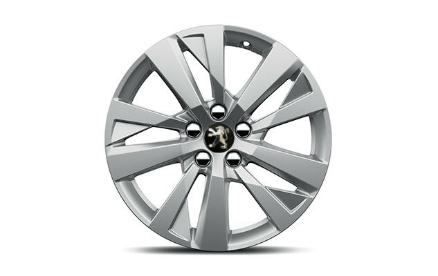

Por problemas de espalda, me estoy planteando cambiar las llantas de mi 3008 GT Line , modelo "Los Angeles", de 18" con neumáticos ContiCross M+S 225/55 , con menos de 22.000 kilometros .
Me interesa ponerle unas de 17", también de Peugeot, modelo Chicago , para tener más goma para absorber mejor las irregularidades del firme, aún a costa de perder algo de agarre.

Sin tener mucha idea, por prolemas de espalda? Quieres decir que lo vas a notar? En alguna prueba decian que la mejor era la de 18", con el mejor compromiso entre agarre y comodidad.

Gràcies por los comentarios Oli !.
Me encuentro con opiniones contradictorias y no sé si arriesgarme a gastar para nada. Llevo GripControl y el coche está homologado para llantas de 17, 18 y 19".
Y claro, seria cambiar llantas y neumáticos. Una pasta. Tenia pensado pasar a Michelin CrossClimate, que según algunos comentarios son más blandos.
El caso es que la suspensión la encuentro bastante buena para desperfectos grandes, pero seca para defectos pequeños; rizos, grietas, etc. Estos pequeños "saltitos" bastante frecuentes son los que me joden.
He preguntado por amortiguadores regulables y hay dudas sobre cuales se podrian montar o no. Me vendría de perlas algún asesoramiento sobre esto.
He visto que el nuevo Citroen C5 AirCross montará unos amortiguadores hidráulicos progresivos que prometen mucho confort. Como que la plataforma es la misma en ambos coches, quizás haya la opción de poder montarlos, pero no sé si comprometería la seguridad.
En fin estoy hecho un lio. Gracias otra vez por el aporte !. Salut !.

Un comercial me dio la oportunidad de montar las ruedas de 17", con Primacy3, de un 5008, en mi coche. Hice un recorrido bien conocido y, la verdad, no noté mucha diferencia. (Lo confirmé también con una aplicación para medir las vibraciones en mi smartphone).
Por tanto, dejo aparcado lo del cambio de llantas y valoraré otras opciones :
- Instalar los amortiguadores de los 3008 de acabados/potencia inferiores, ya que montan una suspensión más blanda. (Aunque no sé si es también cosa de muelles u otros elementos).
- Poner silent-blocs en los anclajes del asiento.
- Cambiar neumaticos a Michelin CrossClimate.
- Bajar la presion de los neumáticos al limite factible. (De 2,2 a 2,0 ?)
- Funda con relleno en el asiento.
En fin, estoy en ello. Ya pondré mis avances, por si hay alguien interesado.
Gracias de antemano por cualquier sugerencia .
Saludos !.
