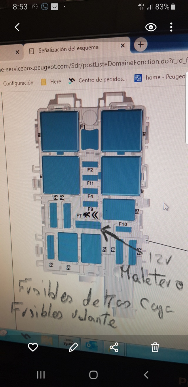

5008 ll año 2019. Buenos días sobre el cambio de fusibles el mechero delantero de 12 voltios es el f-32  15 amperios, el del centro puede ser el F7 según miras debajo del volante el del mechero delantero es accesible el F7 hay que quitar la tapita blanca superior que hay fusibles detrás y para la toma de 12 voltios de maletero el fusible es el F7 pero está por detrás de toda esa caja de fusibles inaccesible para nosotros llevar taller os dejo fotos la de color es según quitas la tapa la que se ve y la otra es la de que está por la parte de atrás imposible llegar a ella mejor taller hay que desmontar mogollónSustitución de fusibles - Página 3 Screen23

Maquina escribió:5008 ll año 2019. Buenos días sobre el cambio de fusibles el mechero delantero de 12 voltios es el f-32  15 amperios, el del centro puede ser el F7 según miras debajo del volante el del mechero delantero es accesible el F7 hay que quitar la tapita blanca superior que hay fusibles detrás y para la toma de 12 voltios de maletero el fusible es el F7 pero está por detrás de toda esa caja de fusibles inaccesible para nosotros llevar taller os dejo fotos la de color es según quitas la tapa la que se ve y la otra es la de que está por la parte de atrás imposible llegar a ella mejor taller hay que desmontar mogollónSustitución de fusibles - Página 3 Screen23
Sustitución de fusibles - Página 3 Screen24
Resumiendo:
El fusible de la toma de 12 v delantera es el F32 de 15 amperios.
El fusible de la toma de 12 v que está en la consola de las plazas traseras dices que es el F7 de 10 amperios, aunque en el mío es el F17.
El fusible de la toma de 12 v del maletero dices que es el F7. Supongo que es el de la segunda foto.
Donde está esa caja de fusibles? Es la que hay en el vano motor?
Resumiendo:
hola esa del maletero va detrás de la caja de fusibles que se ve cuando quitas lo de debajo del volante o sea hay que despiezar casi todo lo de debajo del volante para sacar toda esa caja de fusibles y va detrás

Entiendo que hay otra caja de fusibles detrás de la que se ve (detrás de la de la tapa blanca) y en esa está, entre otros, el fusible de la toma del maletero.
Muchas gracias Máquina.
